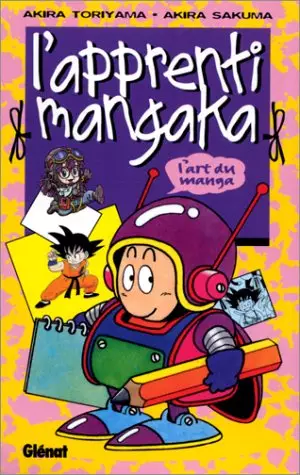

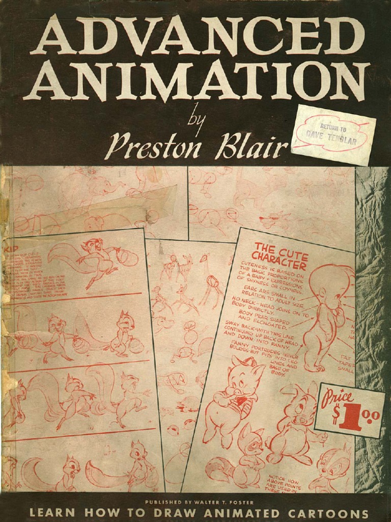

#1 06/01/2023 09:02:23
Nicolas Deroche
Inscription : 28/08/2019
Messages : 342
Vos livres de chevet
Je ne sais pas si ce topic existe, mais j'aimerais connaître un peu vos lectures, en particulier :
- les livres pour apprendre le dessin/cadrage/bd/coloration
-  les livres biographiques/interviews d'auteurs, car je trouve ça très inspirant
et, après tout, n'importe quel autre livre qui vous a plu (plutôt BD, on est sur un forum BD quand même)
#2 06/01/2023 09:12:26
Nicolas Deroche
Inscription : 28/08/2019
Messages : 342
Re : Vos livres de chevet
et je commence par les miennes :
pour apprendre :
- encrage de comics, de Gary Martin :  il y a des astuces sympas, et des planches encrées par différents encreurs
- dessiner l'anatomie dans les comics : pour moi, c'est un des plus abordables pour comprendre l'anatomie
- faire de la bd, de Scott McCloud : un classique pour apprendre de manière ludique
- l'art de la BD : moins abordable que Scott McCloud, mais quand même une référence
- j'ai entendu parler de "framed ink", mais pas encore testé...
- j'aimerais bien lire un livre sur la coloration
interviews :
- celle de Moebius/Gir par Numa Sadoul : Numa Sadoul est un spécialiste des interviews BD et c'était vraiment plaisant à lire
- hergé, fils de Tintin de Benoît Peeters : très complet
- King of Comics, sur Jack Kirby : pour la bio et les illustrations
- L'univers DC Comics de Jim Lee : pour les illustrations d'un artiste formidable
- Metal Hurlant, la machine à rêver : je pensais que ça allait être pénible à lire, mais j'ai lu presque d'une traite. Une sorte d'interviews croisées, comme si on était dans la salle de rédaction
Evidemment c'est un choix personnel, tout le monde n'aimera pas, et tant mieux, le but est d'échanger
#3 06/01/2023 10:01:02
Lykeios
Inscription : 22/02/2007
Messages : 569
Re : Vos livres de chevet
Elle est très bien ta liste.
Je rajoute "l'envers du décors" de Loisel sur la genèse du premier tome de Peter Pan, éditions Vents d'Ouest. Je ne sais pas si c'est encore trouvable.
Après il y a aussi beaucoup de vidéo. Une fois encore je cite les indispensables cours de morphologie de Jean-François Debord aux Beaux-Arts (dispo sur Youtube)
Il y a aussi les tutos du regretté Kim Jung Gi, on peut en trouver en ligne quelques uns et la chaine de Proko qui est aussi excellente.
L'art invisible de S. McCloud est vraiment un "must have".
Les éditions Dupuis, font aussi de très belles choses comme des tirages de luxe avec les planches tailles réelles et en noir et blanc, non cleannées.
#4 06/01/2023 15:33:30
Messages : 3 468
Re : Vos livres de chevet
J'ai les deux tomes de L'art de la BD. C'est très inspirant car très illustré.
J'ai quelques beaux livres d'art pour la beauté pur du dessin (Rochette, Manara, Gibrat...) et pour le coup, la petite interview de Gibrat a eu une influence considérable puisqu'il m'a fait abandonné l'encrage pour mes illustrations.
Côté interviews, j'en ai lu pas mal mais j'ai trouvé Les entretiens avec Lewis Trondheim par Thierry Groensteen passionnants.
De même, La nouvelle bande-dessinée (entretiens avec Hugues Dayez) est géniale si on aime les auteurs de cette vague. Il y a des interviews de Blain, Blutch, David B., De Crécy, Dupuy Berberian, Guibert, Rabaté et Sfar...
Côté planches, Lire la bande dessinée de Benoît Peeters est un must-have. Livre de poche richement illustré, il présente les planches les plus inventives de la BD. Incroyable à lire ! J'ai également un gros bouquins des 100 plus belles planches de la BD, ainsi que deux anthologies des plus belles planches de BD... érotiques !
Côté analyse d'œuvre, Le petit livre bleu qui décortique le monde des Schtroumpfs est génial (mais à ne pas prendre au sérieux !). J'ai aussi un livre d'analyse de Maus (ce n'est pas le méta-Maus) qui en montre toute la grandeur en terme de narration.
#5 06/01/2023 16:53:51
Nicolas Deroche
Inscription : 28/08/2019
Messages : 342
Re : Vos livres de chevet
merci pour ces retours, c'est intéressant
#6 06/01/2023 17:31:24
Dabent
Inscription : 19/01/2020
Messages : 572
Re : Vos livres de chevet
Oui merci il y a de quoi faire
#7 07/01/2023 12:07:18
Tian22
Lieu : Pessac 33
Inscription : 13/05/2019
Messages : 144
Re : Vos livres de chevet
Sujet intéressant !
Sur la BD :
- l'Art de la BD, les deux tomes (Duc) : un must !
- L'aventure d'une BD (Derib) : moins complet, mais les dessins de Derib sont tellement chouettes !
- Les clés de la BD (Intégrale) de Will Eisner. Pas encore terminer de le lire, mais super intéressant.
Sur l'anatomie :
- Dynamic anatomy, Burne Hogarth
- Bridgman's Comlete Guide to drawing from life, George B. Bridgman
Très complets les deux, peut-être trop même. Du coup ça m'intéresse le "dessiner l'anatomie dans les comics" dont tu parles Nico.
Deux livres super sur l'animation (très utile pour la BD aussi du coup) :
Force : Dynamic Life Drawing for Animators, Michale D. Mattesi
Techniques d'animation, Richard Williams. Une bible, j'ai adoré ce bouquin.
L'encrage :
The Art of Comic Book Inking, Gary Martin. Très intéressant.
Sinon, je viens de terminer "Et Franquin créa Lagaffe". Je suis un poil déçu... C'est un peu répétitif, Numa Sadoul et Franquin passent en revue tous ses albums, commentent les cases, etc..., c'est un peu barbant... Le plus intéressant c'est les anecdotes de Franquin avec ses collègues de l'époque, les conditions dans lesquelles ils bossaient, etc... Sinon, boarf... On sent un peu que Franquin a fait cette interview fleuve à contre coeur, il est pas super content de son boulot dans l'ensemble... Bon il était dépressif quoi...
Pas hyper inspirant au final.
Le truc que j'en retiens, c'est que aussi bien lui que ses collègues talentueux de chez Dupuis, apportaient beaucoup de soin à plein de détails, notamment les décors, les véhicules, etc... Tout ça avec de la doc de références assez limitées, y avait pas encore le net !
#8 14/01/2023 14:17:01
Lykeios
Inscription : 22/02/2007
Messages : 569
Re : Vos livres de chevet
Pour l'anatomie, il y a aussi ce livre "guide des mouvements de musculation".
C'est très bien fait, très précis et on a l'avantage de comprendre comment c'est fichu en voyant le muscle au repos et en action.
C'est un très bon bouquin.
https://livre.fnac.com/a2859958/Frederi … lation-6ed
#9 19/02/2023 08:52:53
Nicolas Deroche
Inscription : 28/08/2019
Messages : 342
Re : Vos livres de chevet
je voulais ajouter cette chaîne youtube "je progresse en dessin" :
https://www.youtube.com/channel/UCIgCWC … 1Psz6kXg0w
la chaîne est plutôt axée manga, mais le youtubeur est auteur de bd "classique", et il y a plusieurs vidéos génériques :
- dessin du corps, des yeux
- décors
- eau, feu
C'est synthétique (parfois trop), ludique, et bien expliqué.
#10 19/02/2023 14:43:10
Messages : 3 468
Re : Vos livres de chevet
Côté YouTube, j'aime bien celui-là : https://www.youtube.com/@YoannBomal_ApprendreLeDessin
#11 20/02/2023 11:46:46
Nicolas Deroche
Inscription : 28/08/2019
Messages : 342
Re : Vos livres de chevet
merci, je vais regarder ça
#12 20/02/2023 22:37:59
Fabrice
Inscription : 15/02/2023
Messages : 33
Re : Vos livres de chevet
Salut,
Comme vous parlez de youtube je vous partage une playlist que j'ai découvert ya peu, j'ai pas encore tout regardé (peut être que vous connaissez déjà ^^ )
https://www.youtube.com/playlist?list=P … vFVtkiXcpU
Je suis pas super branché youtube mais sur la chaine de Tim Mcburnie j'aime bien ses longues vidéos explicatives : https://www.youtube.com/@TheDrawingCodex (c'est en anglais désolé)
Les deux liens concernent des illustrateurs de bd.
A bientôt
#13 13/04/2023 09:49:20
Messages : 2 791
Re : Vos livres de chevet
Yo! Perso, j'ai toujours été un mauvais élève, même en tant qu'autodidacte. Mon côté rebelle m'a fait rejeter pas mal de méthode que je trouvais trop scolaire
Un bouquin qui m'a bien aidé à une époque (en plus de faire rire), c'est l'apprenti mangaka de monsieur Akira Toriyama:
Et un autre manuel qui est une véritable bible pour moi, c'est "Advanced animation" du grand Preston Blair:
1583171322?v=1
