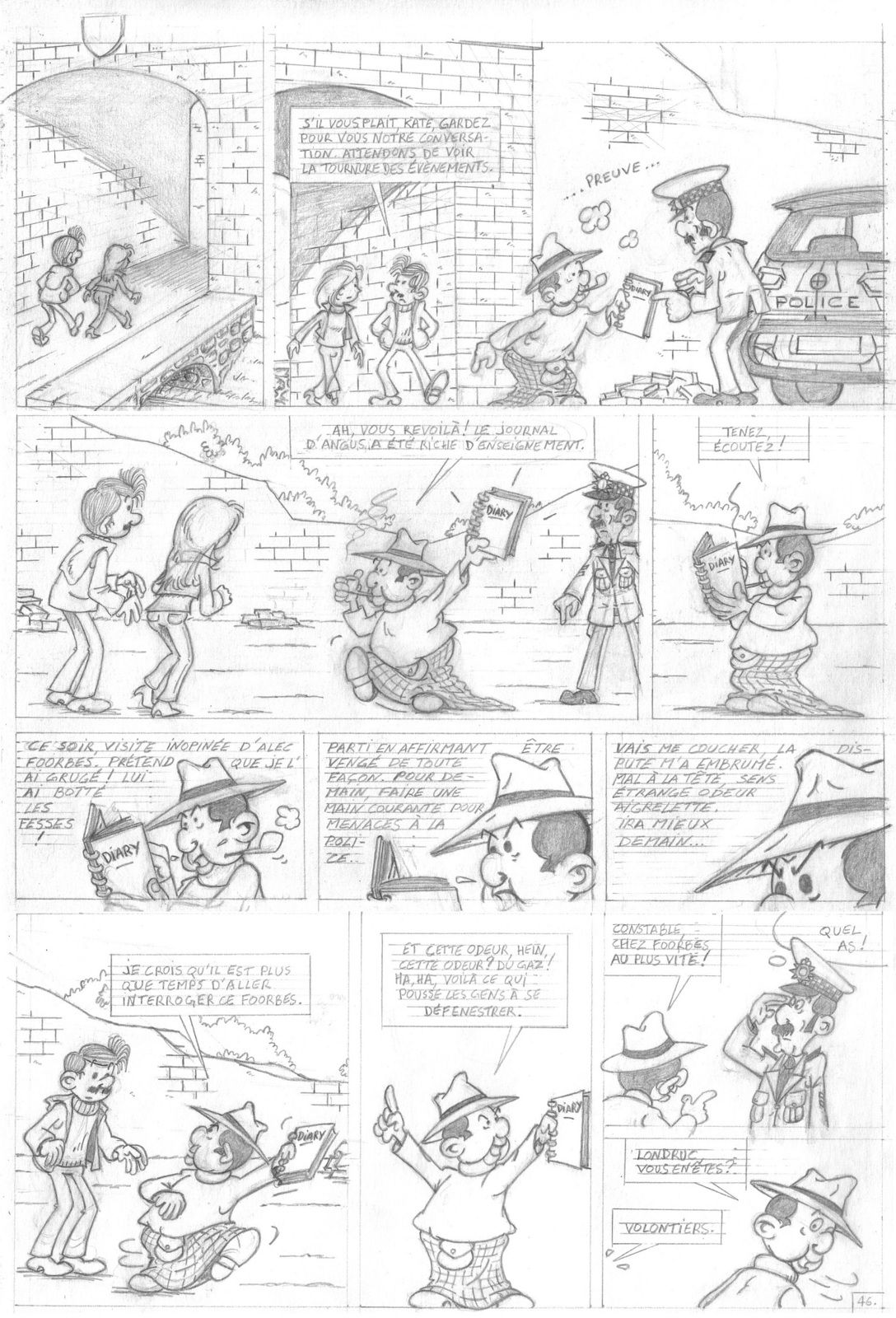

Sur la première case, le bateau a une perspective bizarre. On dirait qu'il est échoué.
Sinon, c'est très sympa les efforts que tu fais pour dynamiser une scène de discussion comme ça, en utilisant les décors, les mouvements des personnages, les avant-plans... Je sais combien c'est difficile, bravo à toi de gérer cela de façon aussi pertinente.

Merci Belzaran pour tes félicitations. J'ai pas mal cherché la composition de ces 2 dernières pages pour éviter la monotonie, donc je suis content si ça semble fonctionner. Dans la première case, le bateau est effectivement échoué.

Les deux macareux qui se disputent sont le détail qui tue  , sinon je trouve que tu as une belle maîtrise des ombres et valeurs,
et comme dit précédemment, le découpage est vraiment très bon et permet de suivre un dialogue sans s'ennuyer.
Dans ce cas-là tout est réussi !

J'ai parcouru l'ensemble de tes planches : quel travail et quelle motivation. C'est impressionnant. Félicitations pour tout ça.
Ta narration est effectivement attrayante et je rejoins les commentaires précédents.
Pour ta dernière planche, le zoom sur le commissaire me semble assez peut pertinent. Peut-être n'est-il pas utile de faire 3 cases.
Sur le dessin je t'invite à travailler les postures de tes personnage qui sont souvent maladroites. Le problème majeur, selon moi, est que tu "codes du code". En gros, tu t'appropries les codes de la BD franco-belge mais sans passer par le réel. Il me semble important de retourner voir comment sont faites les choses avant de les codifier. Et si tu choisis de t'emparer des codes franco-belges, tu sauras pourquoi tu fais ce trait, cette posture. Ce que tu fais par ailleurs sur les décors...
En tous cas, bravo pour l'ensemble du travail qui doit te prendre un temps de dingue.

Salut Lykeios. Merci d'avoir pris le temps de regarder l'ensemble de mes planches et de tes remarques sur les postures. J'ai aussi parfois cette impression de "gauchitude" de mes personnages, ou en tout cas, j'ai de l'embarras à trouver une gestuelle qui paraisse naturelle. Je manque probablement de certaines bases en dessin. Concernant le zoom, je pensais avoir fait une bonne trouvaille pour mettre de l'intensité dans la lecture du journal, qui donnerait peut-être la clé de l'énigme, en tout cas du point de vue du commissaire. Bon, ça ne fonctionne pas si bien du coup.

Salut Stan,
longtemps sans être passé voir ce topic, ça fait plaisir de voir que tu as bien avancé sur ton projet, avec de très belles planches !
Sinon, Lykeios qui est de très bon conseil a déjà tout dit.
Je ne le rejoins pas forcément sur le zoom, ça ne m'a pas dérangé, et ça t'évite d'avoir un (ou deux) gros pavés de texte.
Bonne continuation, et bon courage pour la suite !

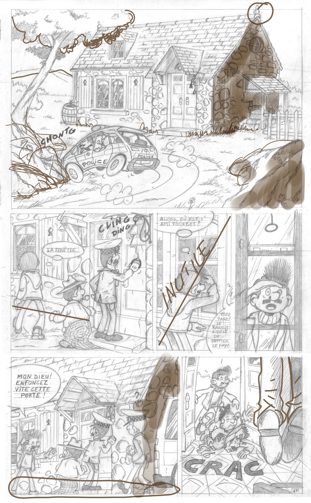

De beaux décors sur cette planche !

C'est du beau travail : dans les plans, les décors, les ombrages...

Salut Stan.
Une belle planche effectivement mais qui, à mon sens, pourrait encore être travaillée malgré ses évidentes qualités.
Il y a des petits soucis de perspectives sur les rochers qui manquent de volume à la base. L'arbre doit être au premier plan par rapport à la maison.
La case 3 est à mon sens inutile et le texte est trop serré dans son coin. Tu peux faire une seule case et enchaîné avec le héro à la fenêtre : ça fonctionnerait mieux.
Petit soucis de perspective aussi sur la case 2.
Eviter de mettre les pieds des personnages sur le bord de case.
Je rajouterai des plis au pantalon du premier plan pour l'enrichir un peu.
Enfin, au niveau des ombres je t'invite à aller voir le boulot de Tian22 sur le forum : il gère super bien ses noirs.
Voilà pour les retours.
Après, tu peux aussi poster tes story board, comme ça ça peut t'éviter d'avoir à refaire complètement une planche.

Les pieds sur le bord des cases, je ne suis pas forcément d'accord. C'est un classique du franco-belge dont s'inspire cette BD (Peyo le faisait énormément).

En phase avec la remarque de Belzaran wink
Mais sinon merci pour les conseils Lykeios, je trouve ça très intéressant. Et merci à Stan qui fournit matière à discuter

C'est vrai que Peyo le faisait parfois, d'autres aussi. Et une fois de temps à autres, pourquoi pas. Mais je trouve que ça a tendance à vraiment rappeler qu'on est dans une BD.
La ligne de cadre n'existe pas en tant que telle. C'est une limite à la séquence que nous montre le dessinateur. Alors, s'il est possible de jouer avec comme de nombreux auteurs le font ou l'on fait, de Marc-Antoine Mathieu à Pascal Jousselin en passant par Windsor McKay, il me semble que ce n'est pas ici une volonté. Mais bon, on chipote... Ca peut aussi fonctionner comme ça.
En revanche, il s'agirait de replacer la bulle de cette case. Il est possible de la détacher du bord cadre.

Très belle planche (comme d'hab) et très bonnes remarques de Lykeios (à part quand il dit que je gère super bien les noirs, je gère rien du tout, c'est un coup de bol quand ça fonctionne tongue)
Sinon, les personnages qui marchent sur les bords de cases, ça ne m'a jamais choqué, ayant vu ça plein plein de fois dans la BD franco belge... (Franquin le faisait aussi, et il expliquait que dans ce cas, le bord de case fonctionne du coup comme les planches d'un théatre...)

salut à toi Stan.
c'est sympa ce style franco belge.
et du beau travail.
on sens une référence  à ce style sympa , type: Fournier,  Tilleux ou du pierre Serons...
niveau narration ça va.
la case trois n'est pas indispensable en effet, mais ne derange pas et permet aussi de souffler un peu dans la narration, entre le " crash "de la voiture et  la macabre découverte.
( c'est un avis)
effectivement attention à la hiérarchie des plans et des nœuds graphiques
pour les plans  avec les personnages de pleins pieds posés sur les bords des cases il y a deux écoles.
dans le franco belge humoristique c'est possible, mais grâce à un choix justifié.
par contre dans ces cas de figure le pied est dessiné en entier et déborde du gaufrier.
en tout cas j'ai hâte de voir la suite et tes encrages.
